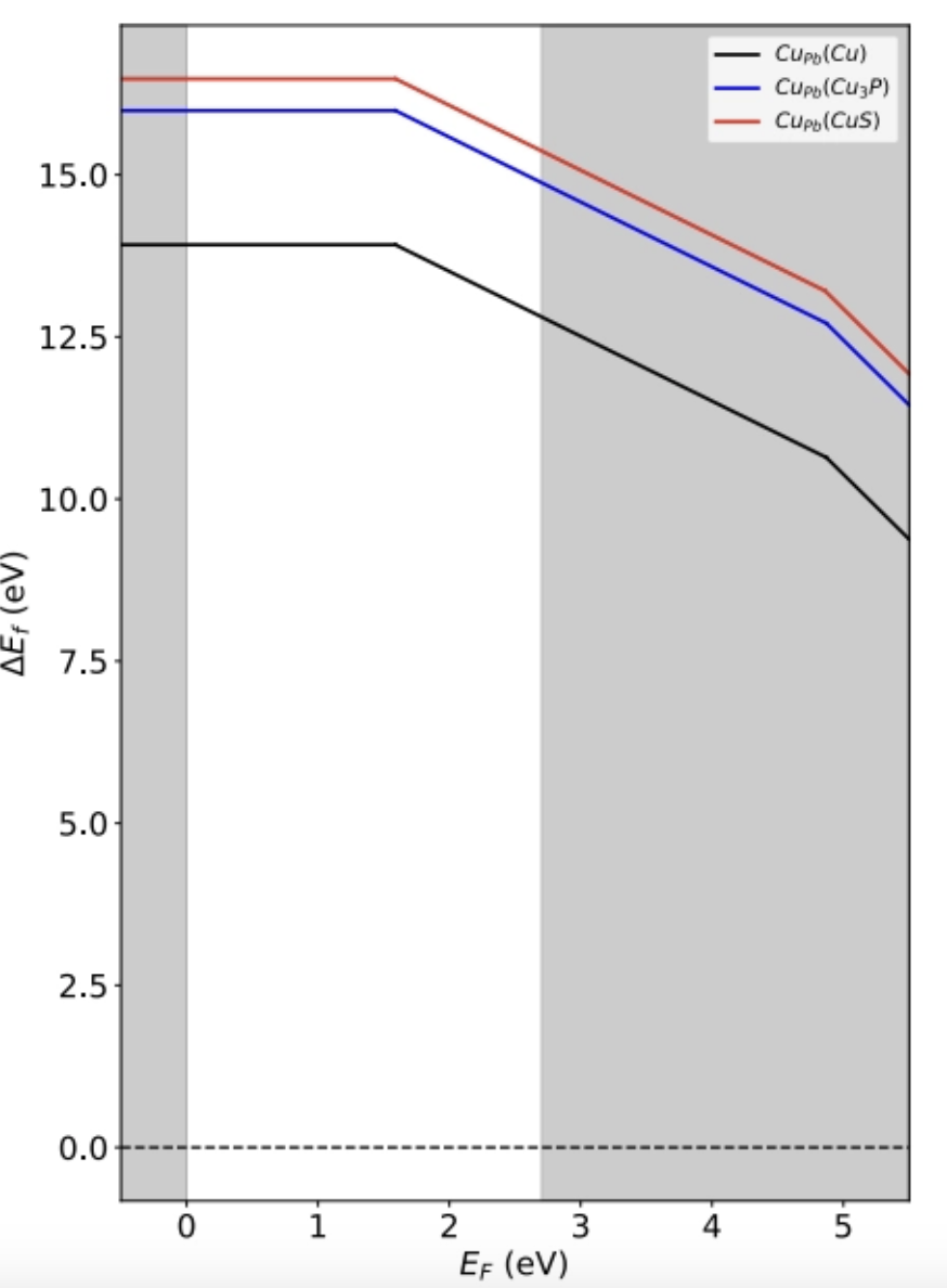

接下来,他们从头开始进行形成能计算,并得到铜原子取代铅需要的能量在热力学上高度不利的结果(如下图所示)。

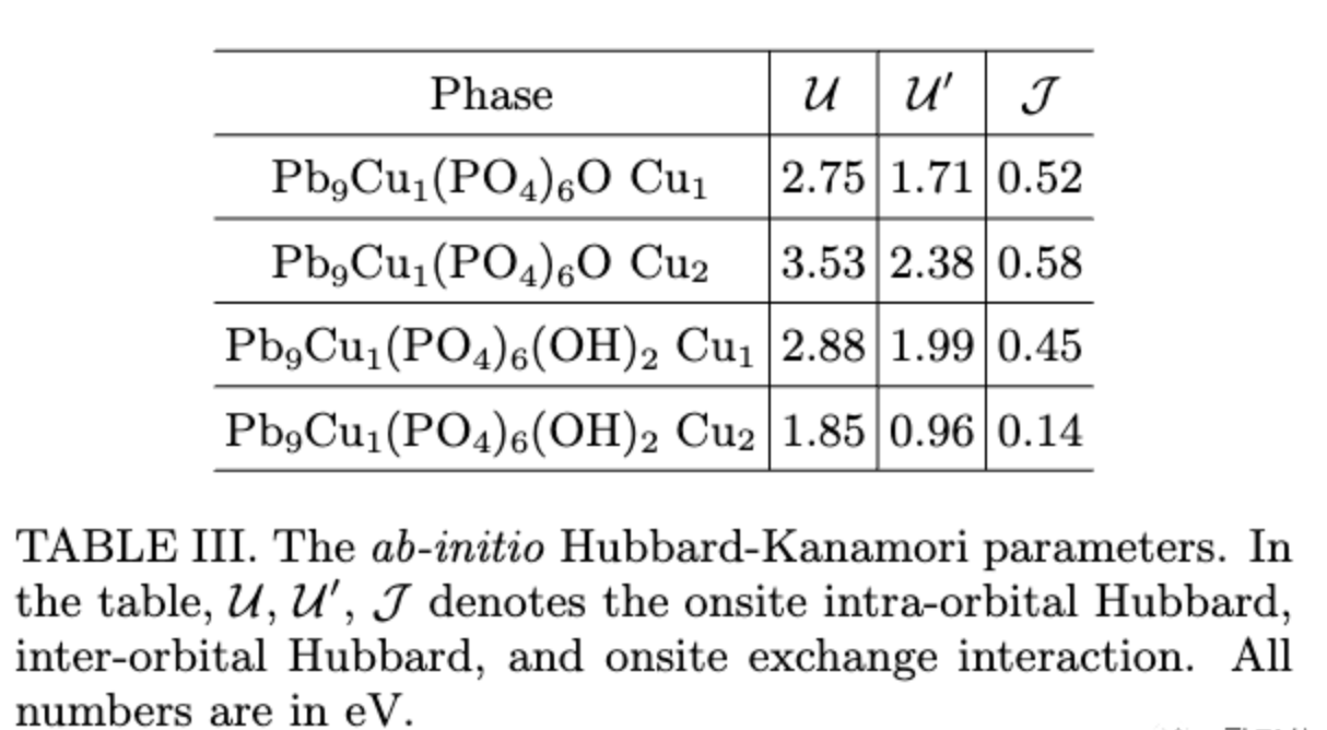

相互作用哈密顿量(Interacting Hamiltonian )的计算结果也显示该系统具有强电子关联效应,有利于形成磁性,不利于超导。
三种计算互为补充,都显示该系统电子强关联效应明显,不利于超导
