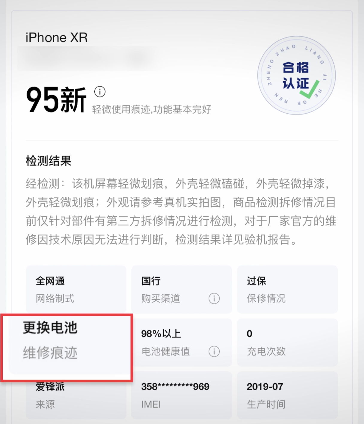

首先我们看一下三家平台对95新的解释,转转和找靓机都是是轻微使用痕迹,功能完好;回收宝为轻微划痕,自用首选。另外,找靓机和转转在销售二手手机时会出具较为详细的质检报告以及多个角度的实拍图,而回收宝只有4张实拍图片,并未提供该机的详细信息。
在转转和找靓机的检测报告中可以看到,前者为非国行版本、无私自拆修、电池循环次数992次;后者为国行版本,并且在拆修痕迹中也有明确显示有更换过电池,同时在屏幕检测中存在亮点。

找靓机购入的iPhone XR也与官方描述一直,为国行过保机型,但在仔细测试时我们还发现,这台手机的屏幕没有疏油层。没有疏油层这种情况一般是两种情况,第一种,无非就是在不贴膜的情况下用的太久导致疏油层脱落了;第二种情况就是大概率这块屏幕的外玻璃盖板不是原装的了,这种屏俗称组装屏,有可能是内屏是原装的,玻璃盖板是后换的,也有可能内屏盖板都是非原装。
另外,找靓机购入的iPhone XR同样在原彩显示中出现了与转转购入的iPhone XR一样的不明显的痕迹。结合卖家提供的检测报告中显示屏幕存在亮点,该手机存在屏幕更换过的可能性较大,不过由于在卖家描述中并为标注屏幕更换,因此以上判断均属猜测,后续我们会通过官方回收的方式进一步证实。
找靓机iPhone XR检测报告(图片来自于找靓机APP)

在评估找靓机购入的iPhone XR时,工作人员在拆机检测后像我们表示这部手机的屏幕和电池均为非原装,也就是说证实了我们此前的猜测,这部iPhone XR除了电池更换过以外,屏幕也已经被更换,而在卖家提供的检测报告中并为提及屏幕更换的事宜,却在回收检测报告中明确指出屏幕为非原装。
找靓机验机报告
最终以2288元购入,1274元回收。
